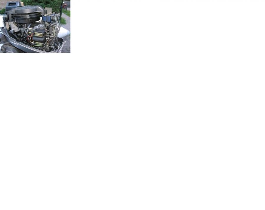

Hmm.. Jeg har faktisk stadig motoren stående, Jeg kan lige se om jeg kan snuppe et billede af kablerne

Gammel 19-02-2010, 16:19
ChristianX's Avatar
ChristianX ChristianX er offline
Bopæl: Solrød
Indlæg: 1,117
Billeder: 17
Så fandt jeg et billede
De 2 skruer i den røde ring er der du skal sætte plus og minus til

Gammel 19-02-2010, 16:20
ChristianX's Avatar
Bopæl: Solrød
Indlæg: 1,117
Billeder: 17
Tjek dette link http://www.fenderen.dk/gallery/showimage.php?i=831

Nej, Ingen ensretter påmonteret. Det er en plastikklods der bare sørger for at lysspolen ikke bliver kortsluttet.
