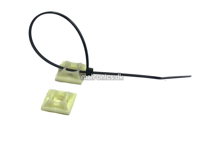

Jeg bruger denne type holder, som er selvklæbende med huller med gennemføring af strips, til montering af mit transducer kabel udvendigt på agterspejlet.
Bare tanken om at bore huller i skroget, får det til at løbe koldt ned af ryggen, så jeg undgår det mest muligt.
De holder fint, selv der hvor de er i kontakt med saltvand.
Men min båd trailes hver gang, så om de holder ved konstant vandpåvirkning hvis båden ligger fast i vandet, har jeg ikke noget svar på.

Det er disse Martin bruger
De sorte clips som ligger midt i yderste til højre er dem som jeg har på min - De er bare skruet ind i gelcoaten.

Ledningsholderen kan fint skrues ind i agterspejlet.
Du forborer med et bor der er ca. 1,5 - 2 mm mindre end skruens diameter.
Hullet rejfes så yderkanten er lidt større end skruens diameter.
Dermed undgåes det at gelcoaten springer af i flager.
Husk at komme Sikaflex ind i hullet for at tætne mod vandindtrængen i glasfiber og træværk.

De kan limes på agterspejlet, så slipper man for at bore huller.
Helt enig, undgå huller så længe de undgåes kan !

Jeg har den model som Lars billede viser. Den skrues i.
Jeg tvivler på at lim kan holde i længden under vandlinjen, hvis båden ligger konstant i vandet.
Men er der nogen der har gode erfaringer med det, er det da det optimale.

Så ville jeg hellere vælge en fuge til brug under vandlinien, og matslibe der hvor der skal hæftes på skroget.

Epoxy lim holder.
Jeg købte det i Biltema, men har lige søgt på deres hjemmeside men kunne ikke finde det jeg brugte. Men de har dette: http://www.biltema.dk/da/Byggeri/Kem.../Hurtig-Epoxy/ .Jeg ved dog ikke om det er ligeså godt som det jeg brugte.

Ellers har jeg fået de sorte clips hjem som Lars T henviser til i 4 str. 2mm. Til 5mm.
