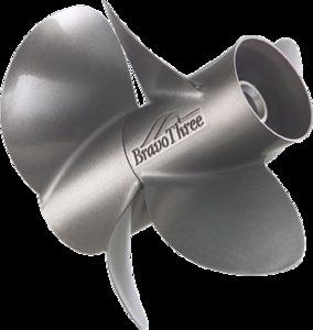

BRAVO THREE og BRAVO THREE XR
Mercury’s dobbeltpropel med ekseptionelt godt greb, fremtidens propel. Bruges på både over 20 fod og 1500 kg.
  • Bravo III 2 x 3 bladet propeller som roterer modsat hinanden - efter 2003 kom den forreste propel med 4 blade, så der nu var 7 blade i alt
  • Bravo III XR kommer med 4 blade på den inderste propel og 3 blade på den yderste
  • fås kun til Bravo III drev
  • bruges på både med en vægt over 1500 kg og med motorer over 220hk
  • fås i stigning fra 20” til 30”
  • Bravo Three XR propelle giver mere greb og har mere rake en en almindelig Bravo Three
  • forvent 3-6 mph hvis du går fra Bravo Three til Bravo Three XR
  • Kan fås lappet fra Mercury Racing

Smile Bravo 3 XR
Meget flot oversigt, en lille rettelse Bravo 3 XR, den inderste propel er 4 bladet og den yderste 3 bladet. desuden er den cuppet. Jeg skiftede selv fra Bravo 3 til Bravo 3 XR og den er en verden til forskel.
Med venlig hilsen
Interceptor
Gammel 16-02-2010, 19:09
Det er sgu da også rigtigt
Den må have supert greb i vandet med 7 blade
Oversigten er rettet
