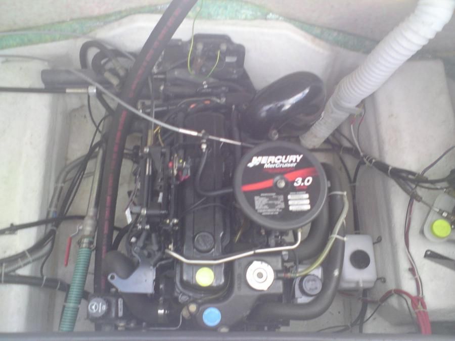

Casper - kan vi ikke få lidt billeder

Jeg tager gerne en ordenlig omgang billeder... hvad skal jeg tage af ? røret eller en hel flok ??

Billeder af skuden, motorbrønden mm
Gammel 22-06-2009, 07:28
Casper Casper er offline
Tilmeldelsesdato: Jun 2009
Indlæg: 60
Så ligger der 8 stykker - inkl. det bundrør...
Gammel 22-06-2009, 08:48
Supert..
Alt ser da ud til at være i den skønneste orden
Den slange er din olieskift-slange, så du kan vælge at trække den ud af bundprophullet når du skla skifte olie, alternativt kan du naturligvisx fbruge en oliepumpe..
Hvad er det for et rør til venstre.?

Fine billeder - flot båd casper
jeg har skrevet kommentarer under dine billeder med en forklaring på hvad det er vi ser på bvillederne - håber du kan bruge det til noget

Det føles som en kæmpe fornøjelse at jeg for første gang kan svare på et spørgsmål :-) Røret til venstre løber mellem gulvet og ud agter, - således at vandet kan løbe ud fra dagligstuen...
Gammel 22-06-2009, 10:07
ENN's Avatar
ENN ENN er offline
Indlæg: 2,573
AHA et cockpit dræn -- ja en fin feature der gør at båden tildels er selvlænsende
