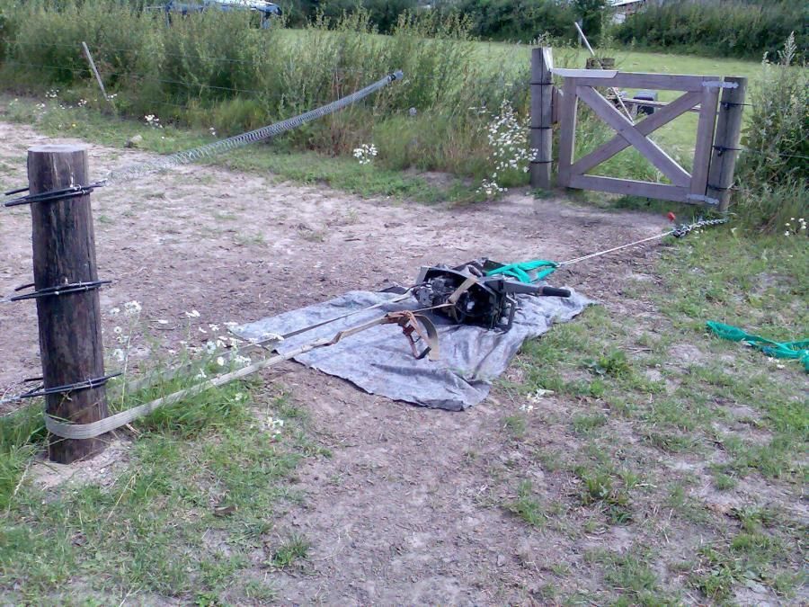

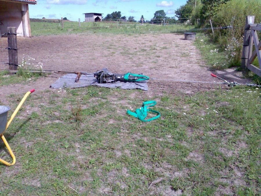

Jeg har været ude for den samme udfordring.
Jeg kunne også kun få den løsnet ca 1 mm.
Løsningen blev følgende.
Jeg borede hul i mellembenet, ud for drivakslen, vendte motoren med gearhuset opad og sprøjtede rustopløser ind på akslen, der således løb ned i samlingen mellem drivakslen og krumtappen. Den stod "i blød" i 4 dage med daglig tilførsel af mere rustopløser.
Dette hjalp ikke umiddelbart så meget at motoren kunne skilles ad.
Så måtte den i strækbænken :-)
Billederne herunder beskriver vidst bedst.
Da der blev trukket maks (der stod 2 tons på taljen) og samtidig masseret lidt med en gummihammer og hoppet på mellembenet, løsnede den sig med et tydeligt "knald" og var herefter klar til servicering :-)
Mvh
LarsH
Gammel 20-11-2009, 06:22
Herlige billeder.
Det er det jeg kalder opfindsomhed...

Gammel 20-11-2009, 12:08
Jeg forstå intet af det billede.?
Hænger motoren ikke for lavt.? Kan fåret ikke bare går hen over motoren? Så virker den jo på ingen måde efter hensigten - et hegn..!?
Super billeder LarsH - kreativitet på øverste hylde
Gammel 20-11-2009, 12:58
MartinN's Avatar
MartinN MartinN er offline
Tilmeldelsesdato: Aug 2008
Bopæl: Odense
Indlæg: 1,377
Billeder: 102
Temmelige sjove billeder LarsH!
Jeg tror naboer kigger lidt når jeg spænder den op mellem lygtepælene :-)
Nå men der tyder på jeg må samme procedure igennem.
Tak for ideen :-)

Så er motoren lagt i stræk efter opskriften fra LarsH :-)
Jeg har spændt taljen så hårdt jeg kan, det var med vejret holdt når den fik et ekstra klik.
Burde man ikke være bekymret for lejerne som akslen sidder i, eller at trække akslen skæv?
Billeder kommer
