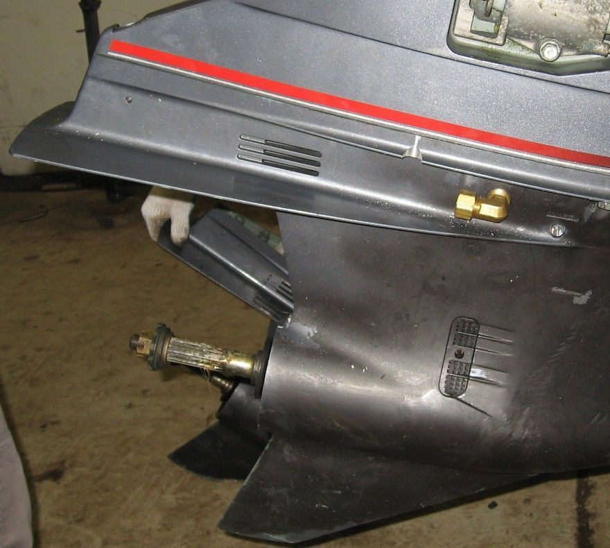

Det er sådan her jeg mener:

Jo, men der blev det opgivet at tilpasse merc. cones. (Derfor ved jeg at han har en tilbage).
Der blev lavet pickup på agterspejlet og så tilsluttet det fittings der er på billedet.

Kunne man tænke man kunne lave det på dén her måde??
Det er måske ikke det kønneste, men det billigste :-)
Det er sådan jeg ville lave det, materialevalg og montering kan jo laves pænere, som du også skriver. Det er en løsning der virker 100%.
Men hvis Anders vil have indtaget på gearhuset er der jo kun en løsning.
Der er så prisen til forskel, den foreslåede her kan laves for et par hundredelapper hvor den anden koster 5-8 gange så meget :-)

Kan man ikke bare føre et pick-up rør direkte nedad fra den viste fitting istedet for en lang slange?

Jeg er ikke helt med på hvad du mener?
Beslaget er vinklet sådan at vandet bliver presset op og igennem slangen. Beslaget skal naturligvis sidde et sted som mere eller mindre konstant har kontakt til vand.
