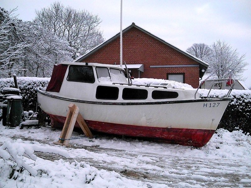

Jeg har udsat det så længe som muligt, og også været i tvivl om jeg overhovedet ville tage båden på land.
Men den seneste vejrudvikling, som der iøvrigt har været stor usikkerhed omkring, og en sejltur søndag d.13-12 hvor jeg i store områder af inderfjorden sejlede som isbryder valgte jeg altså at tage båden hjem.
Jeg kom også i tvivl om hvorvidt de på et tidspunkt lovede nattetemp. på -15-20grader ville blive et problem mht. aut.lænsning. Ville bundvand, flydekontakt og pumpe fryse til? Ville båden i så fald overhovedet tage vand ind, eller ville det også fryse i pakdåsen...?
Og skulle jeg pga. ovenstående prb. tilse båden dagligt, hvad så hvis jeg ikke kunne køre ud pga sne...
Såå, den røg op i onsdags. Så kan jeg også uden blandede følelser, nyde frost og sne.

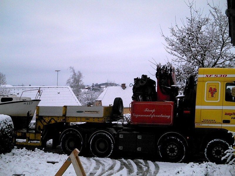

Mindre transportmiddel ville nok ikke have skadet.
Hun er godtnok blevet beskidt af køreturen!

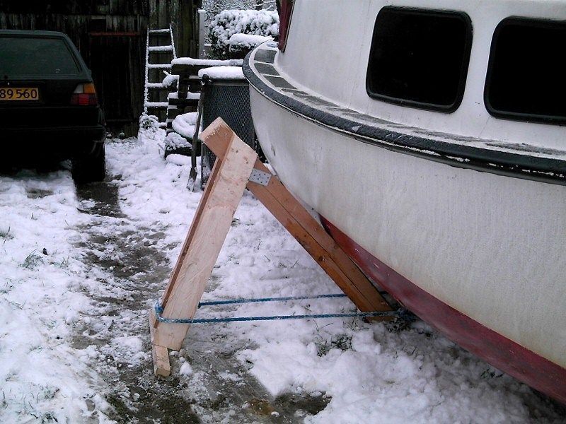

2stk bukke lavet af forhåndenværende træ, på under 1time. De blev lidt store(!), og vinkelen skal halveres inden næste gang.
Værktøj: Motorsav + skruemaskine.
Vinterkonserveringen indtil videre; kørt frostvæske i søvandssiden.

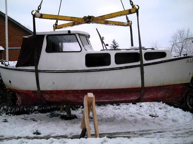

Hælder den ikke lidt fremad på billede #4?

Med hensyn til dine bukke, så mangler du en vandret stiver forneden, din konstruktion vil virke som et hængsel i toppen, hvorved du risikerer at "benene" på bukkene skrider bagud.
Jeg kan se, at du har sikret bukkene med et reb, det skal nok holde bukken på plads, men nu er der jo weekend, så kan du jo altid save et par "kæppe" til, det giver også varmen.

Lars T, Jo den hælder godtnok lidt frem. Men der er ok, bare den ikke bliver til en slæde og havner i genboens have.
Så løber vandet nemmere af, istedet for at finde div. forskellige veje ind.. Jeg skal have de der 'trædimser' der er monteret af, og have fuget på undersiden, vandet finder vej ind via nogle af skruehullerne.

Benene på bukkene er sikret mod at virke som et hængsel, med to lange kraftige skruer og et beslag hver.
Værre er det at vinkelen er for stor, det skal laves om. Den skal ind under og støtte, som det er nu er rebet absolut nødvendigt for at bukkene ikke skal skride ud. Jeg laver nok nogle helt andre bukke i løbet af vinteren.
